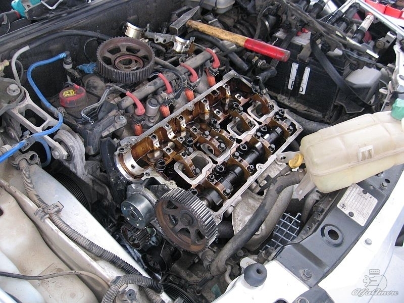

viszont a képen látom a moci eléggé szét van szedve, egy vezérlés és vezmód cserénél ez így fog kinézni?

Amit cserélni kell:-összes szíj
-vezetőgörgő
-feszítőgörgő
-vízpumpa
-vezetőgörgő
-feszítőgörgő
-vízpumpa

Ők forgatják a vezérműtengelyeket .
mreni2010-12-26 19:06:17 // 116094
Vezérműkerék:)
Azokon van a vezérműszíj
Driver2010-12-26 19:05:30 // 116093
köszi szépen :)
és fent (vízpumpától jobbra) az a nagyobb vmi, amiből van egy a kalapács mellett is? most elástam magam ezzel a kérdéssel tudom :DD
