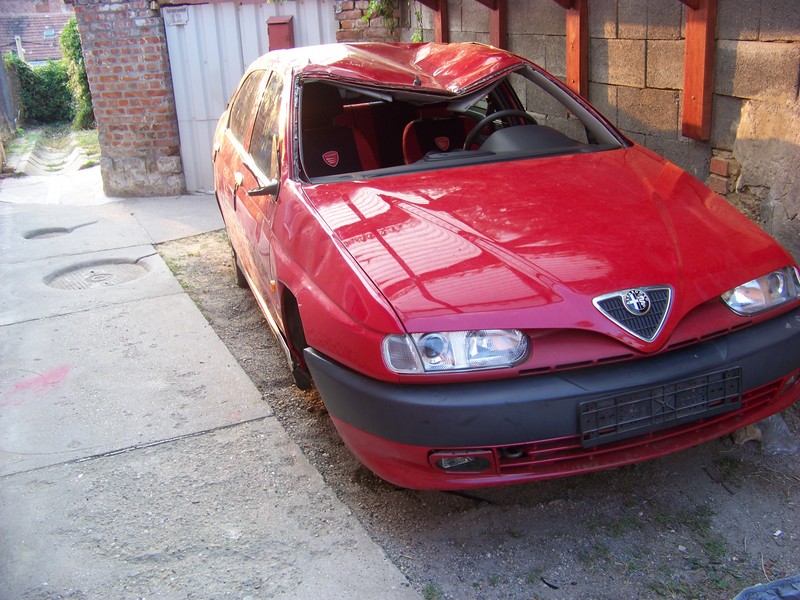

Alfa Romeo 146 1.6 TS 1998-as eladó!Akár egyben is!
Törött,alkatrésznek!
Jobb első kerék kiszakadt,karosszéria eldeformálódott,a motor sértetlen,
elektronikai részek működnek,légzsák nem nyílt,műszerfal ép,
belül sértetlen,első szélvédő törött,bal oldali ablak törött,
alváz nem sérült,kipufogó ép.
Helyileg Pécsen található.
Az autó csak trélerrel szállítható,mivel három keréken áll.
Egyben iá:140.000
Érdeklődni itt és telefonon.
