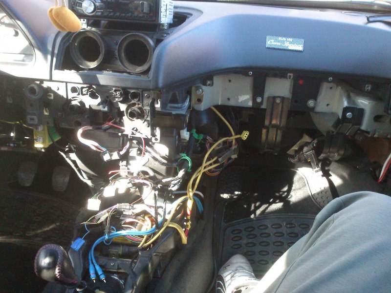

WIK_1462013-02-06 14:14:28 // 130582
jahh elírtam bocsi nem arra gondoltam, hogy kicserélni, hanem kibontani a műszerfalat. Az a baj, hogy kerestem normális leírást róla, esetleg képeset, de csak annyit találtam, ha az egész fűtésboxot akarom kivenni, de én nem akarom csak a radiátort :D
DieselManiaco(NagyVad)2013-02-06 14:13:17 // 130581
jah bocs td-re vonatkozóan írtam,de ugyanez a boxi is:D
DieselManiaco(NagyVad)2013-02-06 14:12:51 // 130580
megnyugtatlak,nem kell kicserélni:D de kb a 60%-át ki kell bontani:D és úgy emlékszem hogy még úgy is trükközni kell vele hogy kiférjen,mivel igazságszerint ki kéne szedni hozzá az egészet...

Hello Emberek!
Olyan kérdésem lenne, hogy 146 1.6 Boxernél a fűtőradiátort cserélni mi módon lehet? Valaki nyugtasson meg, hogy nem kell az egész műszerfalat kicserélni, hanem ki lehet húzni a pedálok felé és ki is fér :D Ebben reménykedem, de ha nem, akkor várom a lehetőségeket.
