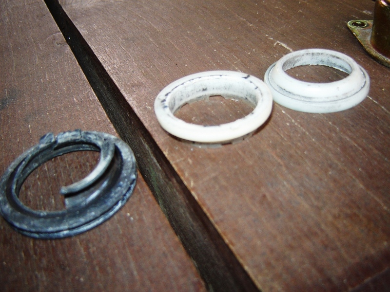

Elöl a váltónál tuti, hogy minden jó mert két hete cseréltük, szóval erre gyanakszok és az alső kis kúpos műanyag szét van kopva és már nem kúpos hanem simán beesik rajta a kulissza, megpróbálok szerezni ilyen kis alkatrészeket, ötlet hogy hol keressek? :)

Egyben kéne látni, ez így nem olyan látványos. De ha lógott, lötyögött, akkor esélyes, hogy ez a gond. A műanyag szokott elkopni. Ezeket kellene pótolni.
