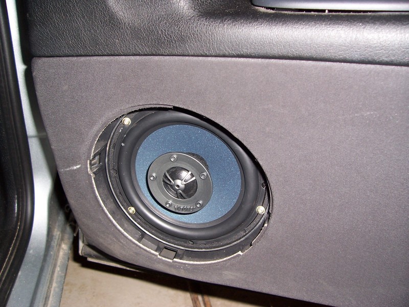

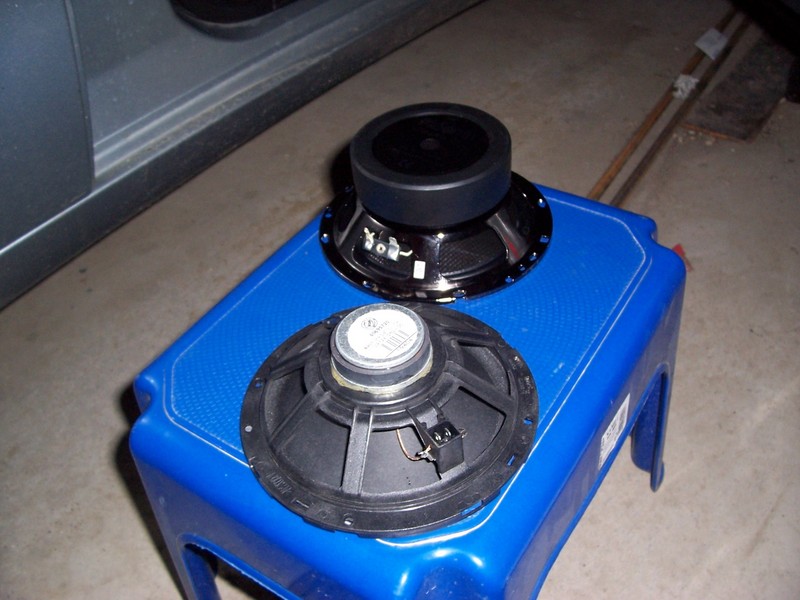

Piritu - 1.000.0002006-08-07 21:38:48 // 1204
Hát nem simán:
1. ki kell egy kicsit fűrészelni a belső plét, hogy a mágnes elférjen ( a fehér szivacs alatt van)
2. 5mm-es rétegelt lemezből egy gyűrűt kell kivágni, hogy kiemelje a hangszórót, különben eléri az üveget, ha leereszted.
Elég barbár munka, de megéri.
Hátra már kevésbbé macerás a dolog. Oda simád bement a jelölt:
PyroS2006-08-07 21:27:22 // 1203
És ezek simán bemennek a gyári helyre?

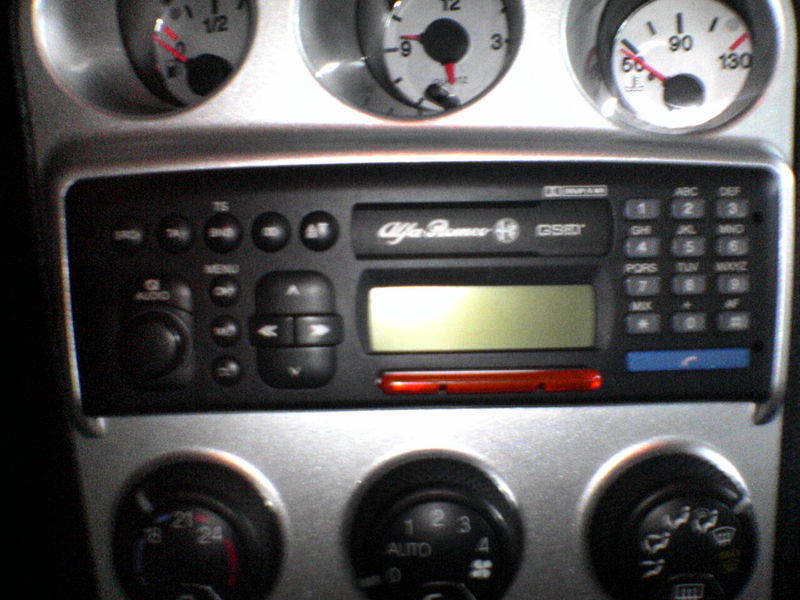

PyroS2006-08-07 20:24:06 // 1200
Egyenlőre még szerintem a gyárik vannak benne.De ha lesz majd egy kis szabad időm megnézem.
Rumi2006-08-07 19:38:00 // 1199
nem biztos hogy a fejegység baja ha rosszul szól. inkább nézz szét először a hangszórók terén

PyroS2006-08-07 19:09:14 // 1196
Üdv mindenkinek.Tudnátok egy kis infót erről a gyári fejegységről mondani(rálehet e kötni egy erősítőt,teljesítmény esetleg RCA van e rajta?).Ez van most a 156-omban,de elég tré a hangja.Viszont a telefon tetszik benne :).
