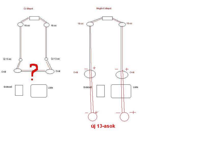

Húú bazd+...még jó hogy építésznek tanultam...ez nekem túl bonyolult :DDD
Igazából, csak azért akarom bekötni a rendszerbe a két 13-ast(2utas), hogy hátul is szóljon még valami plusz a mélyládán meg az oválokon(3utas) kívül, mert ezek inkább mélyeket nyomnak ugyebár :))
kando.2006-10-09 09:35:58 // 1447
Én azért direktben nem párhuzamosítanám őket...
brien2006-10-09 09:31:45 // 1446
Ennyi? :D
Nekem valami olyasmit magyaráztak, hogy össze kell kötni a két ovált is.De csak 1 vezetékkel vagy a plusszal vagy a minusszal...
Mind1.
Köszi! :))
kando.2006-10-09 09:31:30 // 1445
Azért az eredő impedanicára nem ártana figyelni, tudni kell, mit tud a fejegység (mit visel el) és mennyi a régi és az új hagszórók impedanciája.
kando.2006-10-09 09:30:16 // 1444
De nem értem, miért akarod őket összekötni ???
Ha a hátul levők mondjuk közép(magas)tartományban vannak, akkor az új 13-asokat esetleg egy egyszerű hangváltóval beiktathatod, párhuzamosan az oválokkal. A balt a ballal, a jobbat a jobbal, de nem kell őket középen összekötni!! :)
Ha az oválok kisebbek, mint az új, 13-asok (gondolom), azok lehetnek a magas tartományban inkább működőek, akkor az azokhoz menő kábelre (ha nem akarod túlbonyolítani) egy kondit köss, a hangszórók (+) jelzésű lábára..
Tehát:
fejegys:
[o]------(+)--o--||-oválhoz (bal)
[o]------(-)---o-----oválhoz (b)
[o]------(+)--o--||-oválhoz (jobb)
[o]------(-)---o-----oválhoz (j)
Namost, a +/- jelek utáni karika egy elágazást jelöl, a függőleges vonalák a kondenzátort, ami a magas frekis hagokat engedi a meglévő ovál hangszórókhoz, az elágazánál pedig a koni előtti pontról mész direkt az új, 13-asokhoz.
(itt nem egyszerű a rajz, de ha nem érthető, megrajzolom Paintben és beteszem ide :-) ).

Na mos ezt a kérdést nem értem, s a rajzot még kevésbé.... :-@
Van elől már két hangszóró és hátulja is akarsz bekötni kettőt ?
Van elől két hangszóró és hátul is, és a hátsókat akarod párhuzamosítani a másik két (új) hátsókkal ?
Vagy jelenleg mi van bekötve ?
A fejegységből mennyi kábel jön ki, mert elvileg a fejegységeknek 4 kimenete van, van a Front Left/Right és van a Rear Left/Right, azaz elől jobb/bal és hátul jobb/bal...
