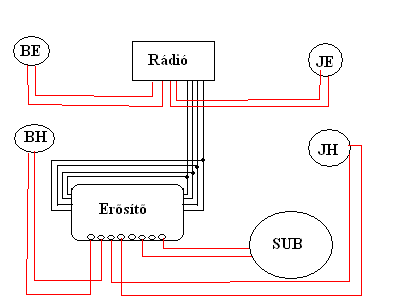

a leggyengébb jel az RCA-n megy be. Ezeken a rádió által már egyszer erősített teljesítményjel jut be. A csavarosok meg tényleg azok ahova a hangszórókat kell kötögetni. Navárj, rajzolgatok.

mutass egy fényképet az erősítő hátuljáról, ahova a hangszórókat lehet csavarozni. Valszeg ott lesz az igazság.
Szabeee2009-05-22 17:02:44 // 6932
én csak a kábelek végeit akartam... mert úgy gondoltam, hogy ezeken a kábeleken egy be a gyengébb jel az erősitőbe a fejegységből... és az aranyozott csavarok azok már az erős jelek kimenetei, amire kell a hangszórókat kötni... nem igy van?

Lehet hidalni, de a cél a 3csatornás üzem lenne. Rádió BE JE a két első hangszórót hajtja, a rádió BH JH pedig az erősítő két high inputját. A két high input csatlakozóiban a vezetékeket sztem össze lehet kötni. De egy csatlakozón belül nem kéne és nem is kell kötözgetni.
Wickey2009-05-22 16:58:16 // 6929
namost a képen bal oldalt is van egy jobb+ jobb- bal+ bal- és a képen jobb oldalt is van ugyanez. A két csatlakozó kábeleit megfelelően összekötheted, így rákötheted a rádiód hátsó hangszórókimenetére. Csatlakozón belül viszont semmit ne drótozz össze.

dehogynem, sztem az ott egy SAL BX4055... akkor még szép hogy kétszer négy vezetéked van bemenetre. Így viszont közösítheted őket, és be is tudod kötni úgy ahogy akarod: az erősítő két csatornájára a két hátsóhangszórót, a másik két csatornájára a mélyládát hidalva.

nem négycsatornás véletlenül az az erősítő? A 8 vezeték az négy bemenet, tipikusan jobb-első bal-első / jobb-hátsó bal-hátsó bekötésre, vagy jobb-elsőbal-első / mélyláda bekötésre.

8 vezetékem van.... 2 db HIGH IN bemenet.... külön jobb oldalra és baloldalra... jobb oldal = 4 vezeték bal oldal = 4 vezeték
