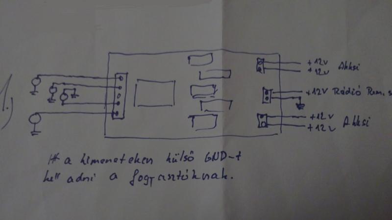

Kócosw2011-06-01 17:50:07 // 13197
köszi Peti!
de akkor ha 2 ventit akarok bekötni akkor kell 2 akku plusz a jobb oldalra valamelyik polusba, kell egy test jobbra meg egy remote...a balra meg 2 szál amin kapcsol a venti meg egy test?
ami azt jelenti, jobbra bemegy 4 drot,
a balon kijön 3....
jol mondom?
a balon kijön 3....
jol mondom?

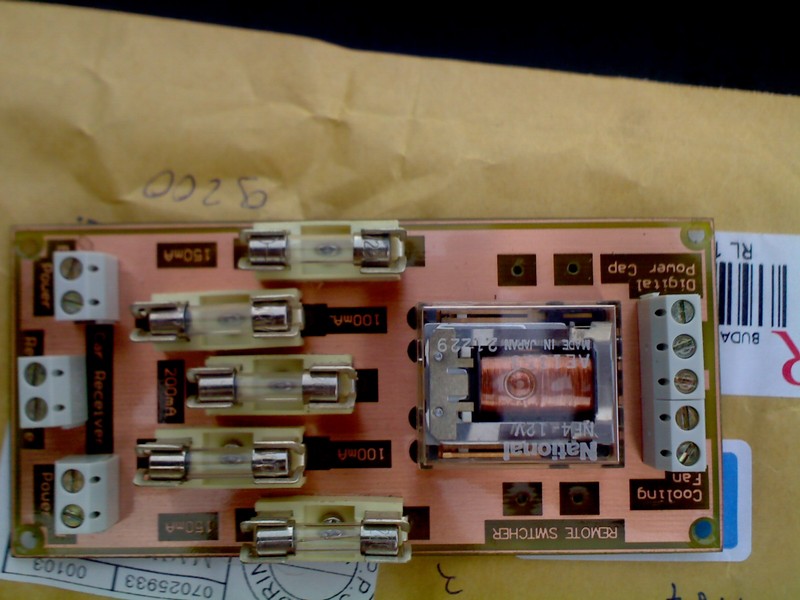

GTPeti2011-05-31 20:47:36 // 13195
GTPeti2011-05-31 20:44:44 // 13194
Az a skicc pedig jónak tűnik. Nem értem mit nem értesz. :)
Vegyük az első képet.
Bal oldali sorkapcsok
A bal oldalon a körök jelölik a ventiket. A "piros szál" a sorkapcsokra megy, a fekete vezetékük pedig a testre, vagyis az akku negatívjára (illetve a kasztnira).
Jobb oldali sorkapcsok
A jobb oldalon a felső kettő és az alsó kettő pontra az akkutól jön a 12V (+).
A jobb középső 2 pontos sorkapocs felső pontjára a rádió remote szála megy (általában kék színű). Az alsó pontját pedig testre kell kötni.
That's all!
That's all!
