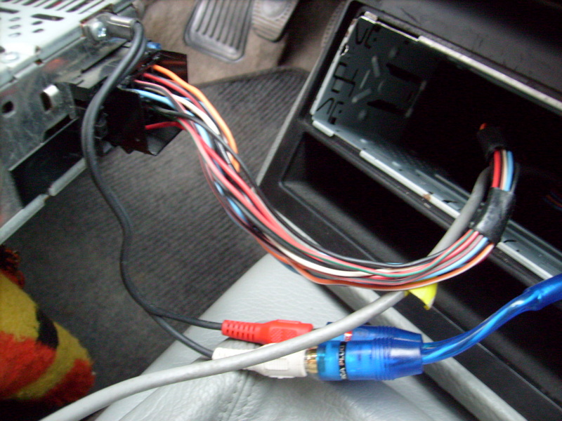

Akkor nézd meg melyik az a vezeték amelyikbe akkor van áram, ha bekapcsolod a rádiót, és ha kikapcsolod akkor nincs. Arra kösd!

GTVili2008-08-04 20:40:18 // 4333
Elvileg a felső sorban a második,közvetlenül a piros mellett....
GTVili2008-08-04 20:36:33 // 4332
Nincs egy matrica a bekötésről,a készülék tetején...?
Buksi2008-08-04 20:31:49 // 4331
Megnéztem és van egy kis bibi, mert van három db kék vezeték, de az egyiken sincs fehér csík! Az egyik síma kék, a másikon fekete csík van a harmadikon meg piros! Ilyenkor mi van???

GTVili2008-08-04 20:20:06 // 4328
;-D Jól látod a problémát....az a kábel hiányzik valahonnan! Mégpedig az erősítő REM feliratú csavarja alól....a másik végét kösd a fejegység motoros antenna vezérlő szálához.....kék vezeték,fehér csíkkal....;-DDD
Buksi2008-08-04 20:03:49 // 4327
A segítségeteket kérném! Nagyon amatőr vagyok ebben a hifi témában! Amiről szó lenne: van egy mélyláda, egy erősítő, bekábeleztem az autót, mindent a helyére kötöttem, de nem akar megszólalni a mélyláda! Csináltam pár képet is!
Viszont maradt egy kábel, amit nem tudom hogy hova kell kötni!
Lehet, hogy ezért nem szólal meg a cucc? Előre is köszi a segítséget! :-)
