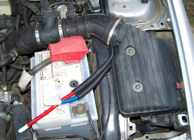

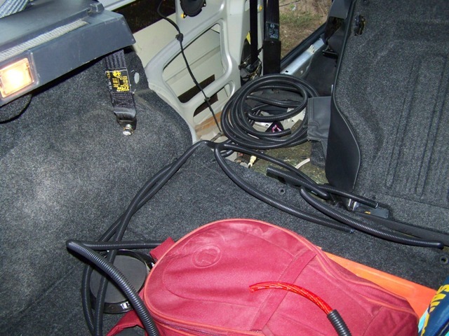

GTVili2008-10-13 21:42:35 // 5063
Hát igen...van egy-két ökör szabály...:-(....Az utastérben a bandázsolást írják elő,a motortérben a gégecső kötelező...
A végig gégecső verzióra több okból esett a választás....sokkal jobban védi a kábelt mint a bandázs...
A külső átmérője"csak" 16mm...ennyi hely szinte mindenhol akad...pl a küszöbök mentén...
Ha bármit cserélni akarok....kihúzom-behúzom és kész!
Amúgy a gégecsőbe hajszálpontosan passzol a kábel.....;-DDD
De mint mondtam vannak hülye és szinte betarthatatlan szabályok....:-(((
Egyébként a szabályok alkotói arra törekednek...hogy az utólagos kábelezés minősége,elérje illetve meghaladja a gyáriét........na ezt nem nehéz betartani...;-D

GTPeti2008-10-13 12:46:03 // 5062
Egyet viszont nem vitatok. Azért ír elő az EMMA ilyeneket, mert hogy kicsit "vezessék" a lelkes, de nem túl szakértő versenyzők kezét. Hogy inkább minden túl legyen minden biztosítva, mint alul. (A versenyre építésről már régebben nyilatkoztam... :)
GTPeti2008-10-13 12:23:50 // 5061
(Most látom, hogy a plussznak és mínusznak külön csöve van.)
GTPeti2008-10-13 12:21:24 // 5060
Hát nem tudom... Van pozitív és negatív oldala a gégecsőnek.
Konkrétan elég nagy átmérőjűre van szükség, hogy két 20mm2ős kábel belemenjen. Ezt elég nehézkes úgy elhelyezni, hogy ne zavarja a szőnyeget. Másrészről a gyári kábelek sem mennek gégecsőben, egyszerűen nincsenek olyan hatásoknak kitéve, hogy szükség legyen erre. Ami még ellene szól, hogy ahhoz, hogy belemenjen pl. a két tápkábel kicsit nagyobbnak kell lennie a belső átmérőnek. Ebből kifolyólag lötyögnek benne a kábelek, ami zavaró lehet... Szóval szép dolog pl. egy kapcsolószekrényben v. motortérben, de nekem fenntartásaim vannak.

GTVili2008-10-11 20:44:52 // 5055
Miért is....? Esetleg a kábelezésed erősen hajaz egy madárfészekre....? ;-DDDD
Buksi2008-10-11 20:36:23 // 5054
Na akkor nekem nem kell versenyen indulnom! :-DDDD
GTVili2008-10-11 20:01:31 // 5052
;-D Kénytelen vagyok....ha minden összejön,jövőre talán kijutok egy-két versenyre és nem szeretnék install pontokat veszíteni......
Luigiano2008-10-11 19:32:16 // 5051
na igen! így kell szakszerüen vezetékelni!
én is tervezek még vagy 20 km kábelt az autóba
ez a gégecső dolog tetszik
így fogom csinálni .)
