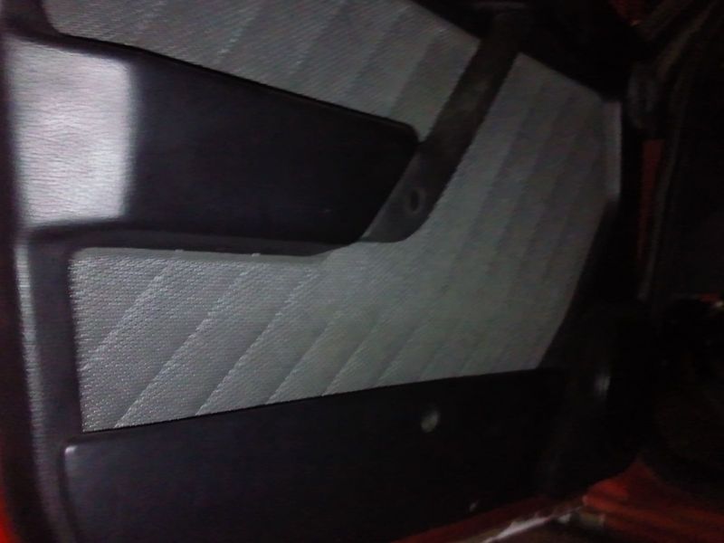

Anno én is befújtam egy fél flakont a hátsóajtóba. NULLA a hatása, mert száradáskor porózus lesz a szer a kipárolgó oldószer miatt. Aztán jött a jókis zsír-kezelés és az hihetetlenül véd. Van is erről egy teszt a neten. Egyedül a Teroson viasz alapú szere ér valamit.
Remélem nem haragszotok ezért a kis péntek délutáni elkalandozásért. ;)

Zsír kéne oda, nem győzöm hangsúlyozni.

De, beletaláltál! Motipot vettem. Ha nem jó, akkor majd lefújom valami másik fajtával, amikor első hangszórót cserélek. Ugye új panelt kell csinálni, akkor befújok egy fél flakont.

Akkor jó. Reméljük nem Motip üregvédőt fújtál bele. A viasz alapú szerek nagyon hajlamosak a repedezésre. Az előbbi meg pláne.

Bele van fújva majd' fél flakon üregvédőt, és még az alsó kifolyókat is kipucoltam.

/me ajánlására pedig kenhettél volna egy kis üregvédő zsírt a falcokba. (Jelige: örökéletű ajtó.)

Hali!
Anno GTVili ajánlására fogadtam meg, hogy kiszigetelem az ajtómat, hogy ne rezegjen.
Most kellett BE ajtót cserélnem és íme néhány kép. Soudabandot kapott.
Ilyen volt:
Ilyen lett:
Nem tettem bele sok réteget, de ez is eléggé le fogja a dörömbölést. A jobb oldali - még gyári - ajtóval összehasonlítva ég és föld a különbség.
