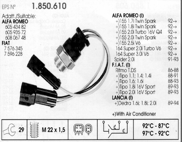

Vízhőfok jeladó gomba. Minden motornál u.a.???

Ez az a termosztát???

A hőfokkapcsolót kipróbálgatttad rövidrezárós módszerrel? Mert az a panel amit múltkor fényképeztél nekem az is lehet hibás. Igazából az vezérli a ventillátorokat.
