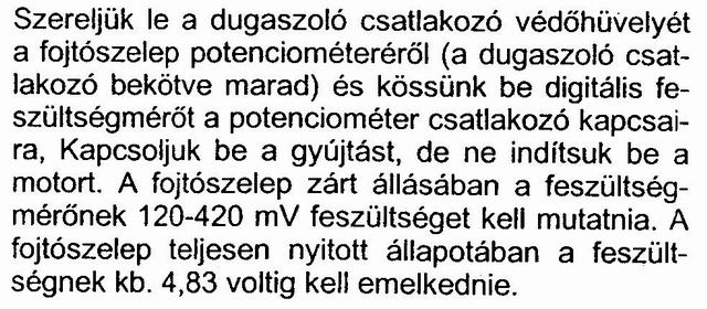

pb_2008-02-19 17:45:08 // 41525
Fojtószelep potencióméter?

Gróf2008-02-19 17:39:58 // 41523
Ciao!
Nem jött helyre a kocsi. Járó motor mellett lehúztam a lambda vezetékét, alapjárat majd 2000 es fordulat mellett. NEm történt semmi, ugyan ugy járt tovább minden alkalommal...
