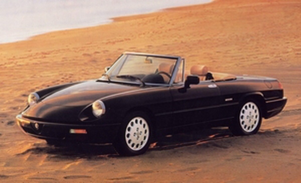

pb_2007-12-05 11:27:07 // 36733
Nekem, csak tojástarós marad.)
GT Ɨ|ѯ2007-12-05 11:13:09 // 36732
Ez csirkeitatós!:-))nem tojástartós,igazad van:-)
pb_2007-12-05 10:10:24 // 36731
Dekka2007-12-05 10:04:42 // 36730
na, akkor megiscsak tudod mirol beszelek, a belinkelt kep alapjan a "kis tojastartos" gyari felnivel egyezik a fekete. amit en linkeltem az meg a "nagy" ebben igazad van :)
pb_2007-12-05 09:59:07 // 36729
Én is olvastam az adok-veszeket.))
pb_2007-12-05 09:58:02 // 36728
Dekka2007-12-05 09:52:14 // 36727
pb_2007-12-05 09:41:01 // 36726
Ez nem a tojástartó felni.)
