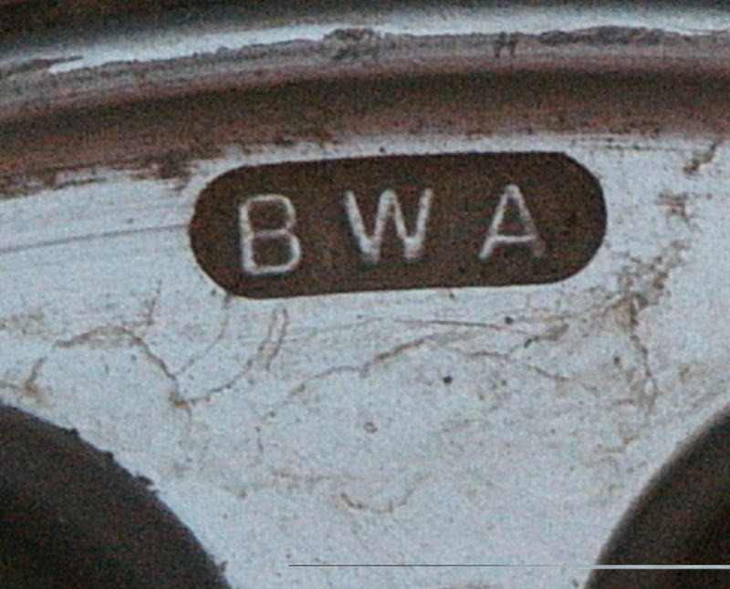

köszi :P 14"-es gyari aluk vannak rajta,enis csak neztem hogy miert van eltero méret a gumiknal... na m1, akkor a 185/60-at veszem rá körbe
norbee2007-06-28 10:27:55 // 32196
Nekem ilyen felnim volt, illetve most anyámék 146-osán van. De azzal teszi fel, amivel akarja. ;)
pb_2007-06-28 10:26:31 // 32195
Úgy gondolom bírnia kell mindenkinek, de sztem inkább maradj az 1., vagy 2. túlméretnél, ha mindenképp fúrni kell.
pb_2007-06-28 10:23:59 // 32194
Sztem nem kell variálnia a csavarokkal.
pb_2007-06-28 10:23:32 // 32193
A gyári méret, 13"-ban 165/70, vagy 175/70, 14" pedig 185/60.

norbee2007-06-28 08:50:53 // 32191
Laci 33TD
Ehhez M12 1.25-ös alucsavar kell, rövidebb fajta.
Dekka2007-06-28 08:29:46 // 32190
Hali srácok, kéne egy kis segitseg (mint mindig :D) szóval, gumikérdés 33-ason. maradnak a gyari felnik, de elöl 175/65 hatul meg 185/60 gumik vannak, es akkor most melyik meretet vegyem ra?
pb_2007-06-28 01:13:14 // 32189
Ez a BWA nem sokat mond, inkább az alsó feliratot kellett volna fényképezni, amin, ha jól veszem ki 5 1/2J x 14 van. Gondolom ez a keráktárcsa vagy 33-ról, vagy 45/46-ról származik(mondjuk most nagyon okos voltam)))).Tehát akkor a az osztóköre 4x98, az ET-je 39, a lemezfelnidnek is ilyen adatai vannak avval az eltéréssel, hogy az 13"-as(már, ha az). Az ePer szerint is ugyanazok a csavarok, de, hogy még biztosabb legyen mérek holnap 1 csavart.
Sajnos azt nem nagyon fogod +állapítani, hogy mennyit lóg ki a vége a csavarnak, mert hátul dobféked van, ez eleve kizárja ezt a dolgot, elől pedig a porvédő lemez miatt nem lehet odaférni(ha még a helyén van).
