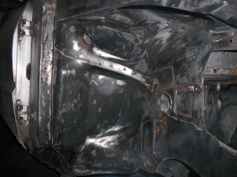

Sztem a cink, horgany és tsaik nem sokat érnek. Inkább 1 normális alapozó, igaz, annak + ára van.
pb_2011-01-29 11:20:27 // 75993
1x én is csináltam már hasonlót a doblemezekkel, a tököm is tele volt már vele.)
Ékszij2011-01-29 11:02:18 // 75992
Nagyon jól tetted , én is lekorongoztam az egész alját pedig azt mondták hogy felesleges és néhol találtam szép dolgokat . Az ember csak saját magának csinálja meg mert sztem ezt nem lehet megfizetni ill. fizettetni .A kritikus pontoknál ha már lenyomtad fémig akkor a helyedben oda fújnék cinket .
Kristyon2011-01-29 10:48:08 // 75991
Üdv! Annó karosszériásnak tanultam, ugyan rég nem gyakorlom a szakmát, de ahol pont hegesztés van az nem véletlen, és nem biztos, hogy jót teszel azzal ha ott végigvarrod, lehet, hogy ott marha merev lesz, de ezzel máshova sokkal nagyobb terhelés kerülhet, és ott ahol talán nem is gondolnád fog elrepedni, ne adj Isten eltörni...
Gábor332011-01-29 10:32:18 // 75990
Üdv! Héten kicsit megint drotkorongoztam a változatoság kedvéért. Elöször kivettem a komplett elsö futomüveket és aztán a kormány müvet is. Most minden jol hozzá férhetö lett. Mindkét elsö doblemezt-tornyot teljesen fémig ledrotkorongoztam. Most biztos azt kérdezitek sokan,hogy miért. Lakatosom tanácsolta és igaza volt megint! Blogban olvashato erröl is. Olyan dolgokat is látni most,amit eddig eltakart az alvázvédö-kasznitömitö. Sajnos megint elöjött pár lyuk,amik eddig jol megbujtak az alvázvédö alatt. Viszont ahol még a gyári alvázvédö volt,ott teljesen hibátlan a lemez,nyoma sincs rozsdának! Pedig egy 26-éves kocsinál ez nem igy szokott lenni. Mindkét torony teljesen jo állapotu,de azért alulrol kap némi erösitést 1,5mm-es lemezböl(mondjuk ezt érdekes lesz "bedolgozni" a torony also részébe),hogy még erösebb legyen és ne tudjon felszakadni. Összes rozsdás-lyukas lemezt kivágjuk és ugy lesz kifoltozva 1,5mm-es lemezzel. A gyári ponthegesztések mentén pedig mindenhol végig lesz varrva CO-val,ezzel is erösitve a kocsi elsö részét. Pár kép izelitönek:

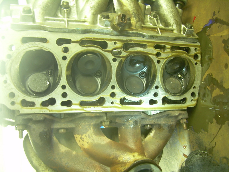

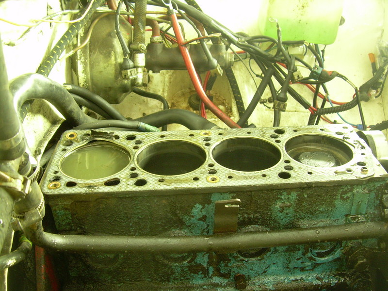

pb_2011-01-27 08:47:51 // 75985
1 ugyanolyan xart, mint ami benne volt, mi?))

pb_2011-01-27 00:13:03 // 75977
A nyitott léxűrőházas történetet nekem nem kell bemutatnod.)))

pb_2011-01-26 23:53:02 // 75974
Úgy, alapjárat sem igazán van.
pb_2011-01-26 23:51:39 // 75973
Annak 1 kicsit más hangja van.
pb_2011-01-26 23:49:53 // 75972
Aggasztó hangja van már Nnek az Lejétől fogva.(
