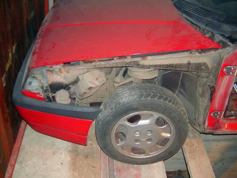

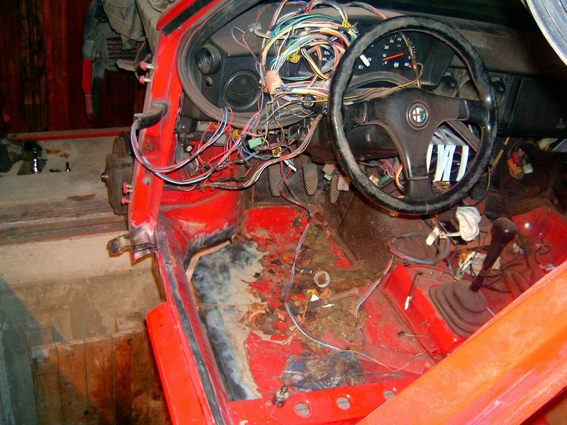

Scott2007-11-06 15:09:55 // 35700
Mi ez a rozdás vasdarab. Ez egy 33 ? :P
