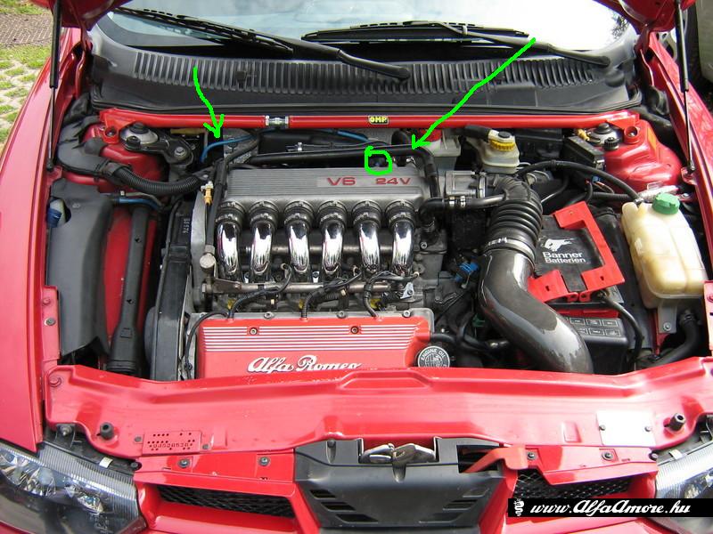

Ronnie2006-07-26 16:56:21 // 15743

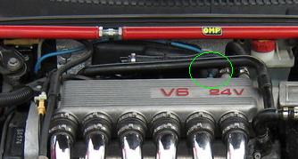

Ronnie2006-07-26 16:51:28 // 15741
Jelenség:
Nincs alapjárat, lámpánál leálló dadogó moci, gyenge menetteljesítmény
.. már több szervízben is voltam, kiolvasták a hibákat, a computer légtömeg és gézpedálpotméter hibát jelzett, még a BOSCH-nál is voltam, ott is ezt mondták, és hogy semmi értelme nincs a légtm. betenni, előbb a gázpedálpotit kell cserélni!
Mivel nincs százakárhányezer ft-om, elmentem egy bontóba, ahol láttam 156 V6-ot. Már majdnem megvettem a potit, mikor kipróbáltunk egy LM-et egy 166 v6-ból. Az autó ment mint a rakéta, gázpedál tuti, csak az alapjárat xar, nameg dadog, rángat. Az ottani szervízben sem találták a hibát, a computer nem írt ki semmit.
Itthon nekiálltam. Pillangószelep ki, WD-40 + rongy, pillangószelep be.
Megjavult az alapjárat, de még dadogott, rángatott.
Kínomban nézegettem a mocit, és egyszer csak megláttam!!! Egy genya kis műanyag cső le volt csúszva a szívósor mögött. Visszadugdam, és... BAMEG! Azóta mint a svájci óra! Inkább nem mondom meg, mennyit költöttem vizsgálatokra! Rohadék cső!!!!
