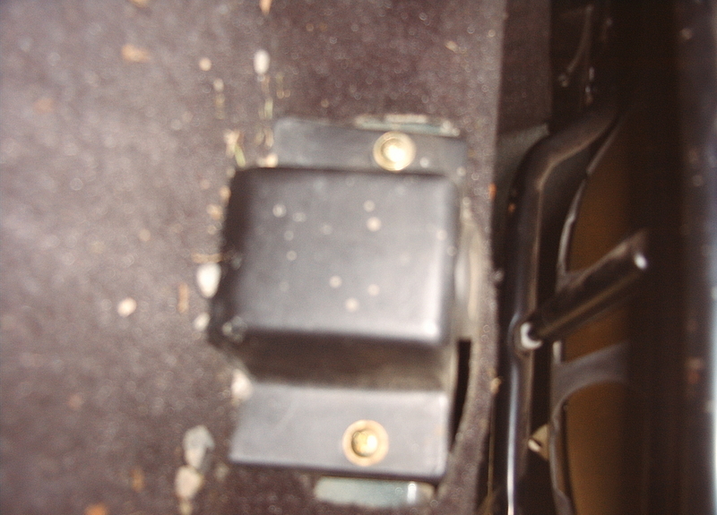

Poló2006-05-17 19:32:02 // 11848
Én is valami ilyesmire tippelek. Én úgy tudom, hogy balesetkor elzáródik az üzemanyag rendszer és ezzel lehet visszaállítani.
csocsi2006-05-17 19:30:41 // 11847
Elvileg az üzemanyag elzáró tengeri herkenytsű van ott, de a képen nekem nem egyértelmű
