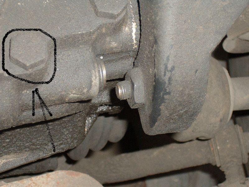

Azért az nem olyan 1szerű..... És ha nem muszáj, nem igazán akarom szétbontani.....no majd meglátjuk.... Thy for Help, My Friend! :))
Thomika2005-10-16 17:49:43 // 1846
És akkor ugyanúgy kifolyik minden trutyi a váltóból??
András bácsi2005-10-16 17:16:29 // 1845
A másik megoldás: váltó alátámaszt, és a tartót levesz. Az sem nagy ügy.

Ez tekerd ki!
Thomika2005-10-16 17:04:57 // 1842
jónagyot Urak! :)
A múltkor felvázoltam a váltóolaj cseréjével kapcsolatos problémámat! Most végre vannak képek is amivel illusztrálni tudom a lényeget:
röviden hogy a túróba férjek hozzá a leeresztő csavarhoz?? Az a váltótartó xarság belelóg, illetve a legalsó csavarja.....
