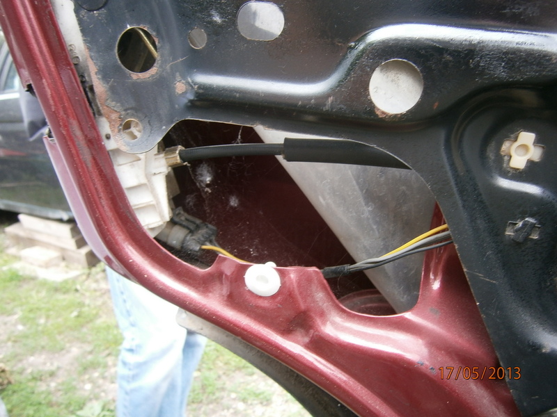

Van ám különbség... Amit nekem küldtél zárat, azt is 2 óra hosszáig hackeltem, hogy jó legyen a bowdenhez a zár .P
Marklar1552013-05-18 13:39:18 // 132775
A képen 16V. Van kis különbség a két bowden befogatása között.

A későbbi modellekben már volt a bowden. Legalábbis a 8V-mben és a 16V-ben más-más cucca van.

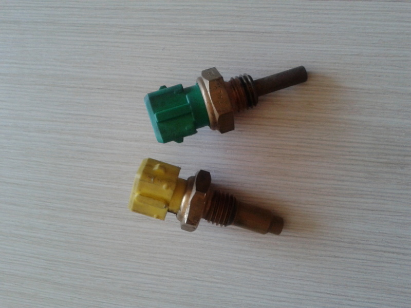

Nos megejtettem a cserét. A vicces, hogy mikor kivettem a jeladót, kiderült, hogy ez a harmadik verzió. A sárga a legvastagabb, aztán jön a kocsiból kiszedett, és a legkisebb zöldet, beleraktam. Utána kipróbáltam, beindulta kocsi, nem volt semmilyen negatív visszajelzés. Szóval a következő napokban kiderül, ez a művelet segített-e...

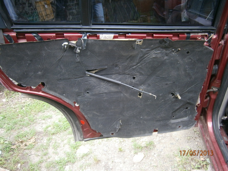

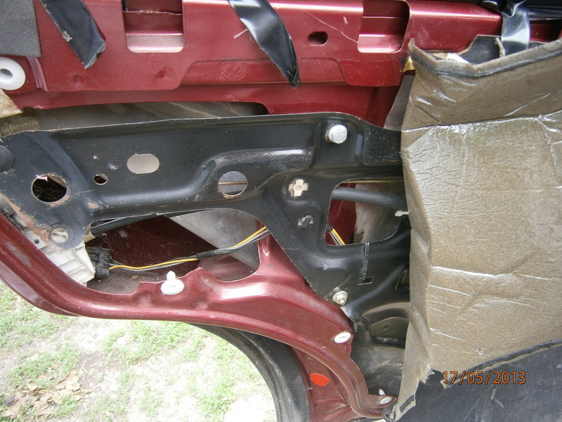

Zolika1552013-05-17 19:19:22 // 132769
Hm. Az az érdekes, hogy majdnem így vezettük el. De! A zárba való becsatlakozásnál nekem van egy fehér biz-basz ami a régi bówdenen is rajta volt. De itt a képeken és amit Te adtál bówdenen nem volt rajta. Egy ilyen távtartó féleség. Én azt átraktam a régiről arra is amit adtál. Lehet az a baj, hogy az rajta van? Biztos tudod mire gondolok.. Köszi a képet amúgy! :)

Ahogy a manualt néztem, minél magasabb a hőmérséklete a víznek, annál kisebb az ellenállás. Lemegyek rámérek a termosztátban lévőre, és lecserélem a "raktáron" lévőre...aztán majd meglátjuk.....
Thomika2013-05-17 15:10:07 // 132765
Süsnye jól mondod! A 16V-ben már csak 2 hőmérséklet érzékelő van, az egyik a termosztátban, ez a computernek adja a jelet, innen küldni szanaszét! A termosztát alatt-mögött a max. hőmérséklet jeladó van.

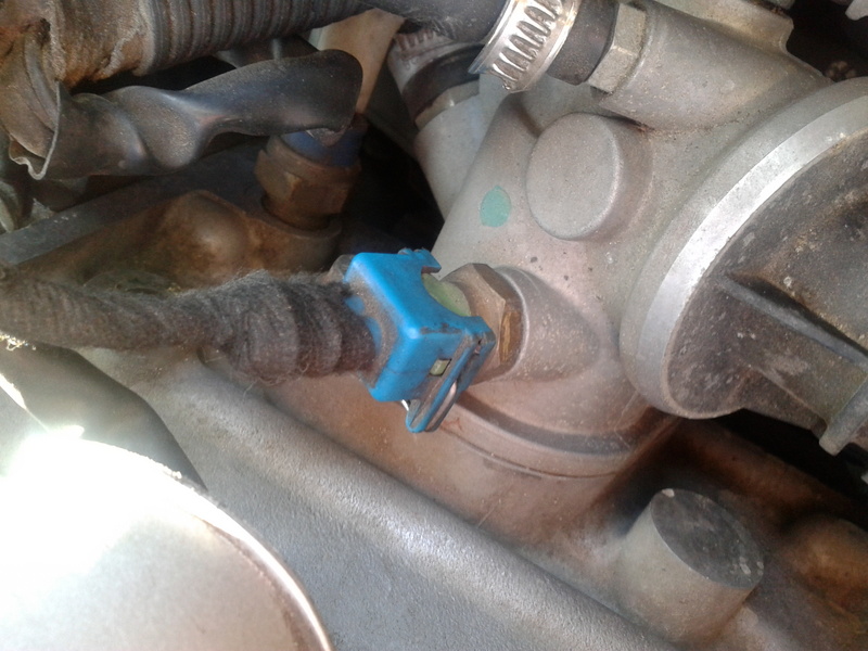

süsnye2013-05-17 10:50:16 // 132762
amikor a piktogram-ot bedobja, akkor kellene megnézni, hogy milyen hibakód van az ECU-ban.
Emlékeim szerint az érzékelők (de ezek 8V-s emlékek):
- termosztátban a motorhőfok érzékelő van, ami az ECU-nak küldi a jelet a keverékképzéshez
- külön kapcsoló a magas vízhőfok lámpának (ezt testelted le)
- külön jeladó a vízhőm órának (ennek is ott kell lennie a környéken, de az is lehet, hogy a 16V-nél már az ECU-tól kapja az óra a jelet, ezt nemtom).

Lengő karostól... Nem jó helyre vitted műszakira... ;)

Thomika2013-05-16 08:35:53 // 132752
Helyesbítenem kell! Jelenleg is Zöld jeladóm van, csak a kék bosch csati megzavart...Most lementem és inkább beindítottam a járgányt, hogy később el tudjak indulni :P Pöc röff indult! Közben lefotóztam a dolgokat.
Ezek vannak itthon: (szerintem a sárga még a 8V-jé lehetett, mert jóval vastagabb)
Ez van a kocsiban:
Ez van a kocsiban:

Fényképezek Neked egy ajtót ami még egyben van... :) Nem mind1, hogy merre van felfogatva. Össze mérted a szakadtal?

Zolika1552013-05-15 21:12:46 // 132747
Ma megint nekiestünk Faterral a bowdenes sztorinak. Szétszedtük az egészet. Zár ki, bowden beleakaszt és a belső ajtónyitókaros vázat is összekötöttük. Szóval összeraktuk az egészet de úgy hogy nem az ajtóban volt. Olyan mint ha a bowden pár mm-el rövidebb lenne. Nagyon paszentosan de működött( ajtón kívül). Beraktuk, minden fázisnál próbálva. De ahogy beraktuk a belsőkilincses házat a helyére nem csukódik, a bowden annyira megfeszül hogy állandóan nyitva tartja a zárat. Ahogy kivesszük a helyéről, enged annyit a bowden, hogy a zár nyílik és csukódik. Minden össze van rakva elméletileg jól, nagyon nagyon sokszor átnézve. Érdekes az is, hogy ha a helyére rakunk mindent, akkor a belső kilincs mögötti csavart nem tudjuk becsavarni, mert éppen hogy 1 kicsit nyílik ki a kallantyű és nem annyira hogy hozzáférj.. Ezek után ötlet? :)))
