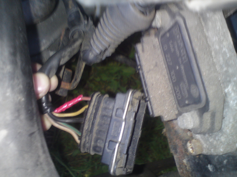

Ezzel a részével akkor foglalkoznék, ha kimértem a főtengely jeladót. Ha onnan nem kap jelet, akkor a büdös életben nem lesz szikra. Benzin van? gondolom a gyertyák pucolásán, gyertyakábelek ellenőrzésén már túl vagy.

Nincs a kocsiban valami gyári / nemgyári indításgátló / kódos kulcs, ami szívathat?

a piros szigszallagot már megnéztem, ott nincs gond, egyébként az nemlehetséges hogy mivel több mint 1 évig állt akkumlátor nélkül, elvesztek az adatok a fedélzeti computerből?? mert olvastam már hogy más autónál szokott ilyen lenni

én mindenesetre lebontanám a szigszalagot a peros kábelről első körben.. meg kellene nézni, h mi van alatta

Köszönöm a hozzászólásokat de nem mindíg értem pontosan mire gondoltok, tisztogatni megtisztítottam már sokmindent és befújtam kontakt sprével de ugyanúgy semmi, a kézikönyve pedig holland nyelvű.A képen amit feltöltöttem a gyujtómodul és csatlakozója van és arra lennék kiváncsi hogy a csatlakozóban melyik dróton minek kell mennie? mert ha leírnátok akkor letudnám tesztelni és így szűkíthetném a kört hogy hol található a hiba. Bocsánat hogy kicsit szájbarágósan kell leírni nekem mindent de még kevés autót szereltem.
