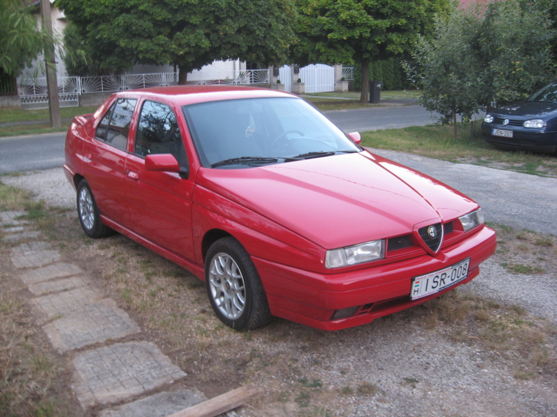

TSiga ( I am the TSIG)2011-06-22 15:44:05 // 115304
Eléggé jól néz ki a kocsi. Ne várj nagy teljesítményt tőle, de az 1.7-esnek jó hosszú fokozatai vannak, és jól is fogyasztanak. A vezmod sem romlik el, mert nincs. Igaz, úgy sem romlik el a 8V-ben. Ha megnézed, akkor érdemes a hátsó kerékjáratoknál megnézni. Esetleg a csomagtartó kárpit mögött, hogy rohad-e. Amúgy ha rohad, akkor sem vészed. A bölcső is néha megindul az enyészet felé, de ritka.
Ablakemelő van dögivel, a bal hátsó ajtó meg lehet, hogy a szokásos kilincs elfáradás. Ha nem, akkor zár is van sok.
