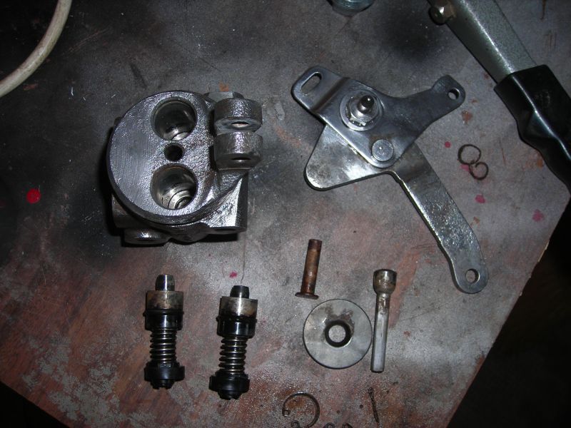

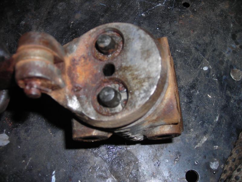

Ma délután szétszedtem a Marklartól szerzett fékerő szabályzót.
Ez is eléggé be volt állva, de lényegesebben jobban nézett ki még így is mint ami az autón van. Ennek az egyik dugattyúja picit mozdult a másik egyáltalán nem. A kis pöcök ami az alátétet nyomja, ami a dugókat tolja vissza be volt rohadva ezen is.
A gumi karmantyúk és O gyűrűk jó állapotúnak tűntek így maradtak. Mondjuk karmantyút nem tudom, hogy lehet-e hozzá kapni.
Tele raktam zsírral a gumi alatt, remélem, hogy jó is lesz.
