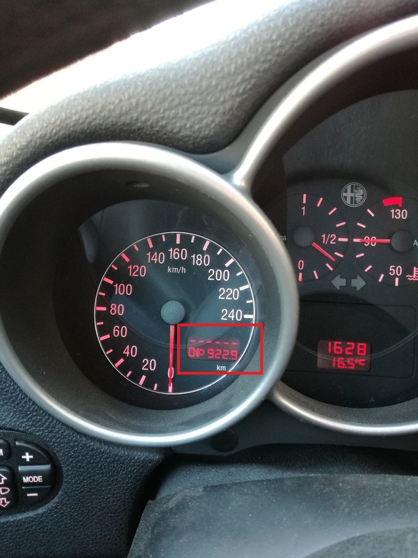

A kis kijelzős órák egyszer gondolnak egyet és bekakilnak, többé nem mutatják az össz km-t. Gyógyírt még nem igazán találtak ki rá.
Sajna cserélni kell.

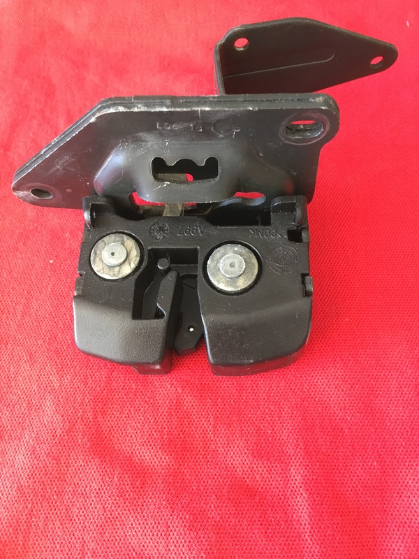

Igen pár perc után belülről nem nyitható a csomagtér. Egy ajtónyitás,rádió bekapcs, vagy gyújtás kell, hogy a gomb újra felébredjen.
Nekem néha azt játsza (félévente 1-2x),hogy lezárt kocsit kinyitok távval, kinyitja a központit, de szinte azonnal vissza is zár. 2x eljátsza 3xra már kinyílik, vagy gyorsan kinyitom vmelyik ajtót.
Nem tudom mitől lehet, míg ilyen ritka nem is nagyon foglalkozom vele. (lehet a riasztó kavar be)
Vagy olyankor nincs kedve beengedni, sztrájkol ellenem, inkább pihene :)

Sokan nem tudják pl, h gyújtás levétele után X idővel hiába nyomkodják a csomiajtó nyitó gombot a műszerfalon, nem nyilik ki. Viszont ha csak bekapcsolják a rádiót, egyből "feléled" a csomagtér nyitó gomb. Úgy saccolom, h a rádio bekapcsolásával, (ajtók nyitásával bizonyos esetben) a can háló (és/vagy a body comp) tápfeszt kap. Ennek pontosan még nem jártam utána, de körvonalakban úgy tudom elképzelni, miképp leirtam.
Csabo222017-03-25 16:30:10 // 56617
Pohártartó és a klimapanel között?
De sztem inkább vmi testhiba vagy kábelprobléma lesz a csomagtér ajtó kábelkötegében vagy annál.
Próbálj bele egy másik panelt, és ha attól nem javul meg, akkor szemrevételezés (e-learn) / multiméterezés lesz a köv lépcső.
