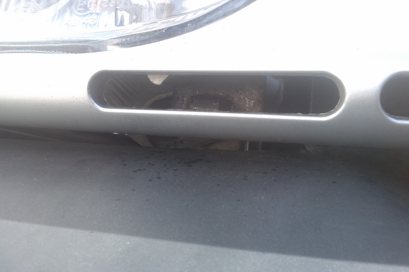

ja, h holdalindex. eltolod hátra és kipattan az eleje:)

Miért ne menne bele, ugyanaz az orra a két autónak. A rugót kiakasztod a hátulján és előre kihúzod:)
0Balazs2012-03-18 19:50:32 // 128044
Nem hiszem, hogy ki kellene... szerintem is oldalra kell tolni, de vajon melyik oldalra?! :)

Nem kell leszedni. Oldalirányba, tehát vízszintesen el kell nyomni az egyik irányba és szépen kijön. Sajna arra már nem emlékszem melyik irányba, de olyan sok verzió nincs:D Két ujjal megfogod és óvatosan elkezded tolni. Amerre mozdul, arra ki fog jönni.

lehet hogy hülyeség, de nem kell kivenni a dobbetétet? holnap megnézem, nekem most úgyis szét van borítva az eleje

Engem az érdekelne, hogy a 145ös oldalindexe belemegy-e a 146osba? (Engem is érdekel, hogyan lehet cserélni :) )
Pagi792012-03-17 16:40:09 // 128033
Ma megpróbáltam lecserélni az oldalindexeket.. hát nem jártam szerencsével.. az új, átlátszó index hosszabbik "pöcke" a berakáskor letörött és eltűnt a kaszniban... így visszaraktam a régi, fakót...
Valami tipp, hogy tudnám mégis felrakni az újakat? illetve mi a csere menete? mert lehet (vagyis valószínű) hogy valamit rosszul csináltam...
