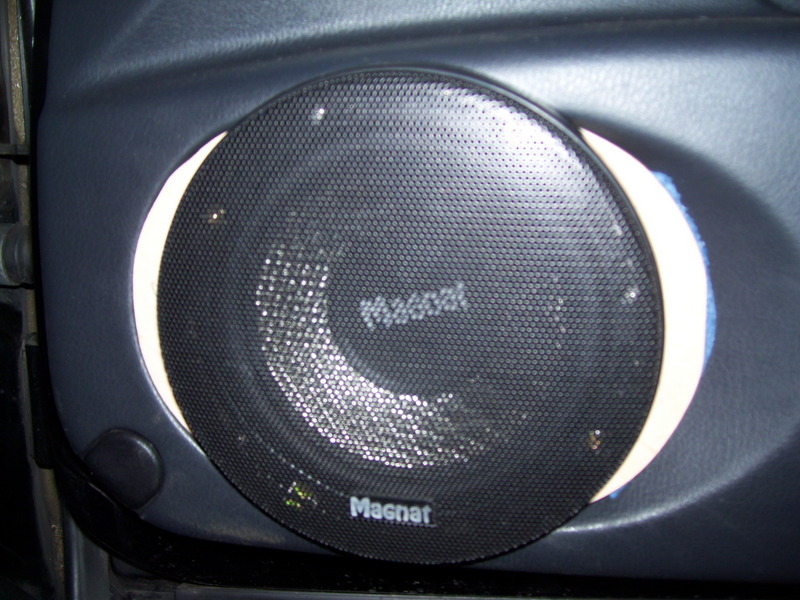

Valami ilyesmire gondoltam én is, csak ahol a képen van a plétől nem fér el a hangszóró. Mondjuk elég nagy a mágnese a Magnatnak. A lényeg hogy műxik az elképzelés, a héten ha időm engedi nekiállok a véglegesítésnek, csak kell még egy kis gitt meg valami anyag amivel bevonom.
Kócosw2009-07-19 19:40:37 // 7822
ferden csavaroztad be a hangszorot...
sztem mig az ferde nemis fog jol szolni... :DDDDDD

Helyzetjelentés: Spider Hifi rev 1.
Az ajtókban lévő ováloknak egyértelműen menni kell, ezért ma nekiálltam kísérletezni. Rétegelt lemezből kivágtam egy illeszkedő darabot, ezt 4 hosszú csavarral odafogattam az ovált rögzítő "fülekhez", majd a régi 165 mm-es Magnatot a rétegelt lemezhez. Hátul elég furcsa alakban ferde részt egyszerűen tömítettem valami műanyaggal. A későbbiekben itt a lemez hátulja lesz megvastagítva.
Jelenleg így néz ki:
Egyenlőre fülelek. Egy biztos, hogy a mélyek megjöttek, már csak valami erőlködő kéne tiszteséggel meghajtani.
Optikailag még kell fejleszteni, de az irányvonal megvan.
A mélynyomót beépíteni reménytelen, a gyári helyre se kívül, se belül nem lehet nagyobbat berakni, a karosszéria útban van :-((

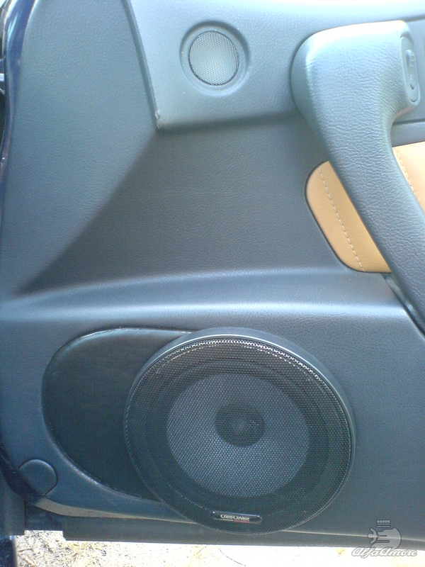

Más megoldások nem tetszenek, ezt pl tegnap láttam:
Hangszóró nincs benne, de a kalaptartó magasítása jól látszik.
Úgy nézem hogy az ülésem mögött talán elfér egy 25-ös szubcső, ez a megoldás és még a tetőt rejtő üregre egy free air maradt partiban.
