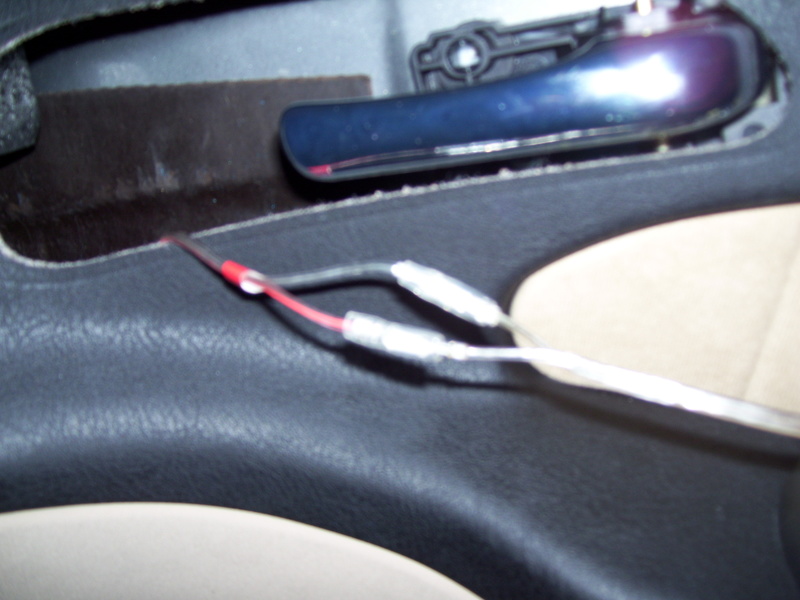

JulesTS2018-07-12 17:42:08 // 17238
A bal oldali torony mögött van egy átvezető, ott lehet behozni a tápot az akksiról. Én itt találtam képet róla:
http://photobucket.com/gallery/user/Martin156/media/bWVkaWFJZDoyMjcyMzIxNQ==/?ref=
http://photobucket.com/gallery/user/Martin156/media/cGF0aDovRFNDTjIwMzkuanBn/?ref=
Meg itt:
https://www.talkstuff.net/ipb/index.php/topic/207659-alfa-156-install-getting-closer/
Nekem nem SW, meg a test is az akksiról megy, de neked valószínűleg elég lesz Kócosw által ajánlott ülés rögzítés is, csak földhurkot ne szedjen össze...
