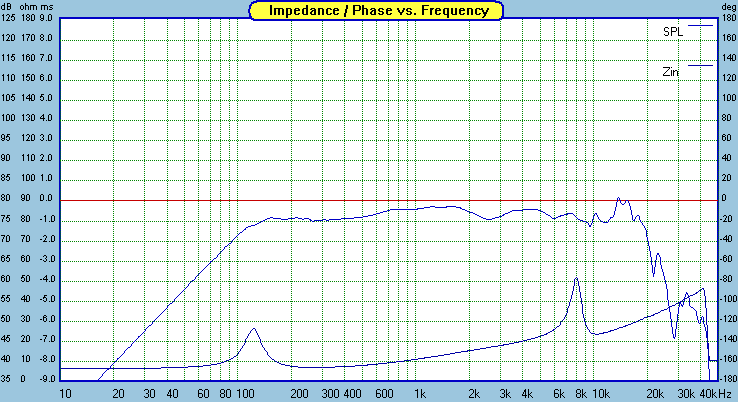

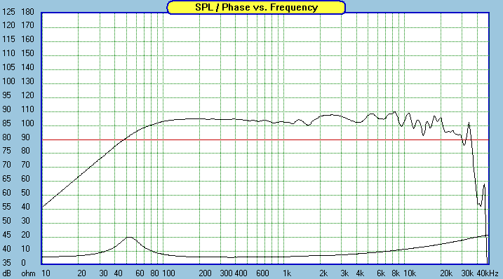

Ez egy valóban pici doboz...a komplett csőhossz kb 80cm. De amúgysem kéne hosszabb,mert a hsz Fs-e kb 100Hz......ez egyébként már nem egyszerű TL-ként viselkedik...ez már inkább tölcsér.
Van olyan hangszóró,ami valóban tudja a "teljes" sávot.....ez a B3S pl 100Hz-től 20kHz fölé is elmegy....igaz csak 80dB-s érzékenységgel...és 15W terhelehtőséggel...

Tetszik ez a TL doboz, de mintha kicsit rövidnek tűnne a cső hossza? Milyen méretei vannak ennek?
Az egy hangszórós szélessávú megoldás is tetszik, bár ilyenben még sosem hallottam olyat, ami tényleg tudná a magasakat és a mélyeket is hozni.
A TL csővel a mélyek már megoldhatók, de a magas fronton kíváncsi lennék rá.

Melyik benga izére gondolsz....? Arra a nagy tekercsre....? Ha igen.....az egy korrekciós Notch-ekvalizer.....ennek a hangszórónak 7kHz környékén van egy kis kiemelése....azt simítják ki ezzel a szűrővel.
Szabeee2009-06-23 11:59:09 // 7502
ott a harmadik kepen az mi az a nagy benga ize?

Nem írtam semmi szkeptikus megjegyzést!! Helyes kis box látható a képen.
GTVili2009-06-22 19:12:30 // 7494
Nem kell megijjedni.....egy Vifa 9BG kb 15Euro.....a Fountek 7ezer....a HiVi B3S pedig 2-3ezer darabja.
A szkepticizmust megelőzve....valóban tudják a "teljes" sávot......na persze a fizikát nem lehet arcul csapni. Nincs értékelhető mélytartomány...kb 80Hz alatt halott.....csekély 80-82dB-s érzékenység....csekély,15W-os terhelhetőség.
Játék....PC-hez...TV-mellé....közeltérre....apró csöveshez....stb....
