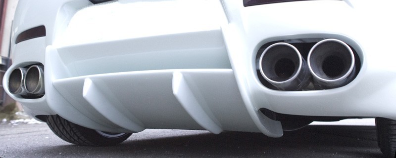

Na végre egy hibátlan:-))))
Kau2011-01-13 16:45:49 // 19463
Ott van rózsaszínben :)))
Grando2011-01-13 14:39:32 // 19462
Mit is kell itt nézni? :DDD
Buksi2011-01-13 14:35:41 // 19461
Áááá, dehogy! :-))))
Kareszka19842011-01-13 13:44:55 // 19460
GT Ɨ|ѯ2011-01-13 08:29:03 // 19459
úgyis összesaraznád..:-DD

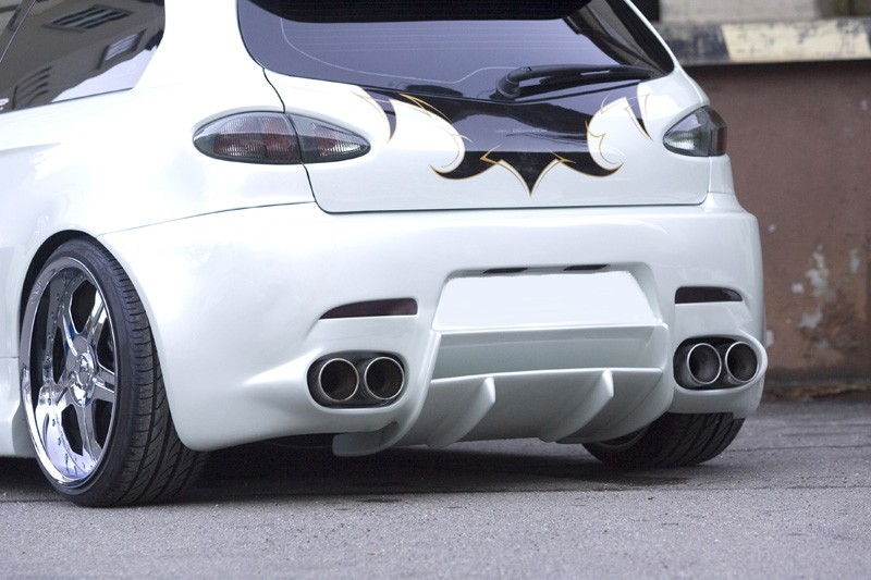

Nem rossz, de ez is leszakadna az első vidéki úton :O
Föckös2011-01-11 14:23:27 // 19457
ez jön vagy megy? mert ha jön, akkor nagyon aranyosan mosolyog:-))
Buksi2011-01-11 14:21:34 // 19456
Ez jól néz ki, de a diffúzor részét én feketére festeném! ;-))
