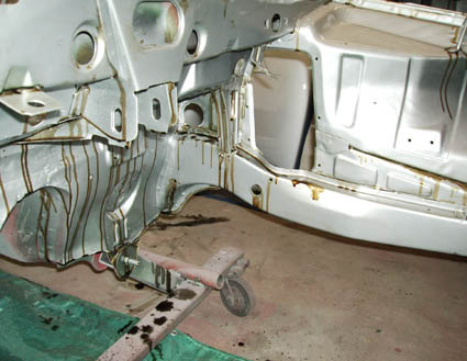

Itt a bökkenő.. én ezt magam végezném legszívesebben, de nincs hozzá berendezés.
Értelme viszont tényleg van, főleg, ha hosszú távra tervez az ember a gépével. Azt viszont nem tudom, gyárilag is volt-e ilyen, de valószínűleg nem, vagy csak a későbbi típusoknál vezették ezt be (az üregvédelmet). (?)
granturismo2006-11-25 19:17:00 // 24720
Az bizony igaz, csupasz lemezig kell mezteleníteni a kasztnit úgy lehet alapos munkát végezni. Az iparosoknak vannak ilyen hosszó benyomó csöveik amit feldugnak a hosszú járatokba útkösésig, elkezdik nyomatni az anyagot és közben fokozatosan húzzák kifelé a csövet. Ezzel a módszerrel elég alapos minkát lehet végezni. Illetve csak a szerelő alaposságán múlik milyen minőségű a munka.
pb_2006-11-25 18:44:24 // 24719
Az a nagy baja a dolognak, hogy jócskán le kell hozzá bontani a kasztnit. Ha az ember komolyan gondolja az autó +tartását, akkor érdemes vele elszöszölni, de sajnos így is fognak maradni csupasz lemez részek.
granturismo2006-11-25 18:07:05 // 24718
Valamit azért ér. Bár az elsődleges az alvázvédelem, mert a kasztni fő ellensége a só, az meg kívülről jön ugyebár. Az üregvédelem a lecsapódó nedvesség miatt jó, mert az autó belsejében a pára mindig a leghidegebb ponton csapódik ki ezek pedig a viszonylag elzárt üregek lemezfelületei ahová a fűtés melege egyáltalán nem jut el.
Face2006-11-25 17:56:51 // 24717
Persze, én is így gondoltam.. :))) De tényleg érdemes? Megéri az adott plusz költséget/szöszögést?.. főleg ha alapból olyan gyenge minőségű maga a kasztni alapanyaga mint a Sudoknál/Sprinteknél?
granturismo2006-11-25 17:43:00 // 24716
Ezt egy rendes karosszéria javítás, felújítás UTÁN érdemes megcsinálni nem helyette.
Paco2006-11-25 15:01:32 // 24715
Srácok ismer valaki olyan műhelyt itt BP-n ahol Heli-coil menetfelújítást csinálnak?
Face2006-11-25 12:43:43 // 24714
Van értelme ennek a dolognak? Vagy csak csók a halottnak? Pár éven belül úgyis biztosan aktuálissá válik egy alapos kasztni rendberakás nálam... nem lett túl jó minőségű amit az előző tulaj alkotott 3-4 éve a Sprintemen kasztnizás ügyileg sajnos... :(

A Dinitrol egy neves alváz- és üregvédő anyagot gyártó cég.
Gery832006-11-24 20:55:44 // 24706
Ez sztem valami gyantaszerűség, üregvédelem.
Face2006-11-24 20:54:00 // 24705
Találtam egy érdekes dolgot egy holland alfás fórumon... de nem teljesen tiszta hogy mit is mutatnak a képek... Valami rozsdásodás elleni védelem, dinitrol-os kezelés.... Miez, nem tudja valaki?

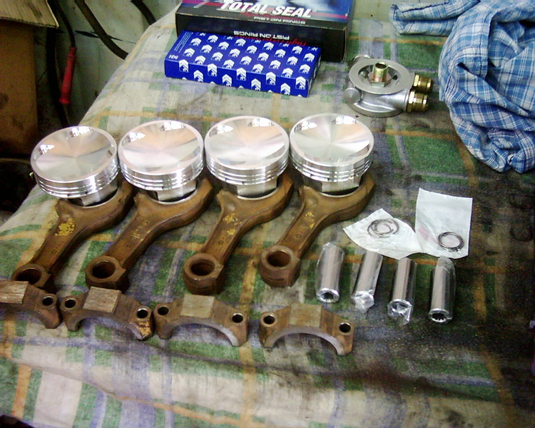

A kisebb és a nagyobb ccm között a löketkülönbséget az adja, hogy a 2 főtengely nem egyforma, a hajtókarcsapok kiállási mérete a főtemgely hosszanti középvonalától a főtengelyből eltér. Meg gondolom a dugattyú nemcsak átmérőben tér el hanem a csapszegfurat és a dugattyútető közötti távolság is más. Mivel maga a motorblokköntvény megintcsak teljesen egyforma.
granturismo2006-11-24 20:38:46 // 24699
Hát én nem tudom, ez dokumentációban nem szerepel mert nem szabatos mérete a motorblokknak Miután a hajtókar eleve nem egyenes a teljes hossz tulképp nem is számít. Még azt is el tudom képzelni, hogy a hajtókarok így méretben nem is térnek el egymástól. Illetve ebben szinte biztos vagyok.
Gery832006-11-24 20:15:10 // 24698
Épp tárgyalok egy sráccal, a cél a kompressziócsökkentés lenne, ezért kéne a két hossz, hogy lehessen számolni a csere esetén fellépő kompressziócsökkenést.
granturismo2006-11-24 20:00:12 // 24697
Meg kell mérni. Én is azt csinálnám csak nem vagyok otthon. De miért kell?
Gery832006-11-24 19:54:49 // 24696
De hol lehetne utánanézni? Fontos lenne!
Gery832006-11-24 19:54:18 // 24695
Gondolom csapágy... Nem az én képem, csak figyelemfelkeltés
céljából szúrtam be! :D
granturismo2006-11-24 19:53:01 // 24694
Kapásból nem tudom de a löket az 1.3 nál picit több mint 67mm az 1.5 nél 72mm.
A kék dobozban mi van?
