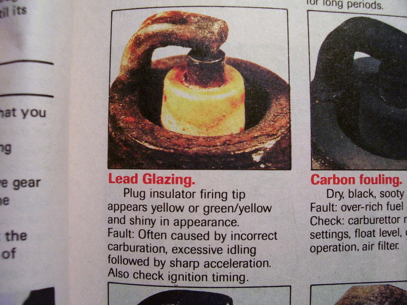

BuBu.2007-06-07 23:49:54 // 31553
csak a felni de az anyira hogy nem birom megfogni
Rumi2007-06-07 23:49:37 // 31552
gery már beírta, de akkor lefordítom :)
gyakran okozza a hibás porlasztás, túlzott üresjárás (alapgáz), majd hirtelen gyorsítás, a gyujtás időt is csekkold -írja

Robesz72007-06-07 23:35:35 // 31546
azt, hogy mit jelent, ha sárga...

Robesz72007-06-07 23:29:49 // 31536
nem.. :-))) eddig nem ilyen volt... normális színe volt, mikor kivettem, csak most nem megy rendesen a kocsim és ilyen színű a gyertya...
HátvédRomeo2007-06-07 23:28:13 // 31535
Akkor valami specibb anyagból van készítve a sárga féle gyertya?
Robesz72007-06-07 23:27:41 // 31534
nem.. :-))) mikor beraktam, akkor fényes volt, csak ilyenre ég... :-))
BuBu.2007-06-07 23:23:13 // 31533
nyahh azt mondja egy kedves ismerösöm hogyha ez özbarna ill a fehér és az özbarna közöt van a szin akkor a tökéletes égés miatt van tehát jó ha világosodik akkor kicsit szarabb de szinte tökéj.....
de ha citrom sárga akkor passz:))))
HátvédRomeo2007-06-07 23:22:25 // 31532
Hát pass. Bár láttam én is ilyet de, hogy miért sárga? Nem tudom.
Akkor röhögök nagyot, ha csak marketing fogás a sárga szín. :-))
HátvédRomeo2007-06-07 23:18:08 // 31531
Így van Skoda régiek hüvejesek. Nem szabad versenyezni vele, illetve X km után hüvelyeztetni kell, mert szétkopik. Csak családiasan lehet velük menni. :)
Robesz72007-06-07 23:01:17 // 31530
Köszi... :-))) nagyjából értem csak... nem tudja vki pontosan mit jelent?
