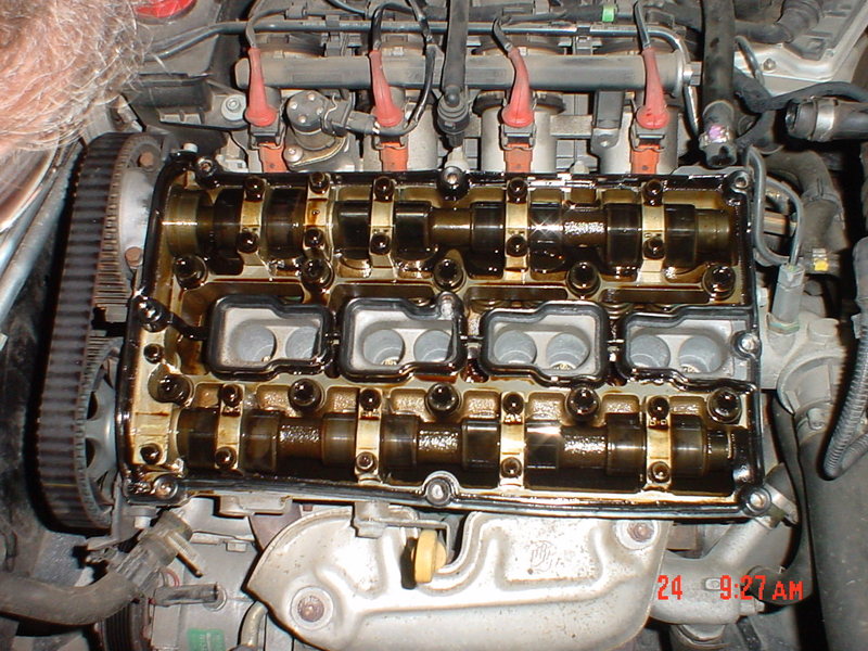

Miért nem engedsz le egy kicsit az olajleeresztőn???????
Pat2006-07-24 17:00:05 // 15611
Ja! nekem akkor sem "kelepel", ha a minimum nívóhoz közelebb van mint a max-hoz. (kivéve az indítás utáni 1-2 sec.-t)
Pat2006-07-24 16:57:49 // 15610
A hidrotőke míg feltelik olajjal..... az az a 1-2 mp, deeeee szóljatok, ha rosszúl tudom.
A vezérlés módosítót én szétszedtem, és ha jól okoskodtam, akkor az nem más, mint egy dugattyú, amit az olajnyomás működtet. (benyomódva, spirális alakban, elfordítja a szívószelepek vezérmű tenelyét a rajta lévő szíjtárcsához képest)
Így ha túl nagy az olajnyomás, a dugattyú tömítésének nem tesz jót, legalábbis szerintem, akárcsak a lejjebb említett szimeringeknek.
De ez csak az én okoskodásom és lehet, hogy nem így van... :-(
De én akkor is erre esküszöm, persze meggyőzhető vagyok más elvekről is. :-)
