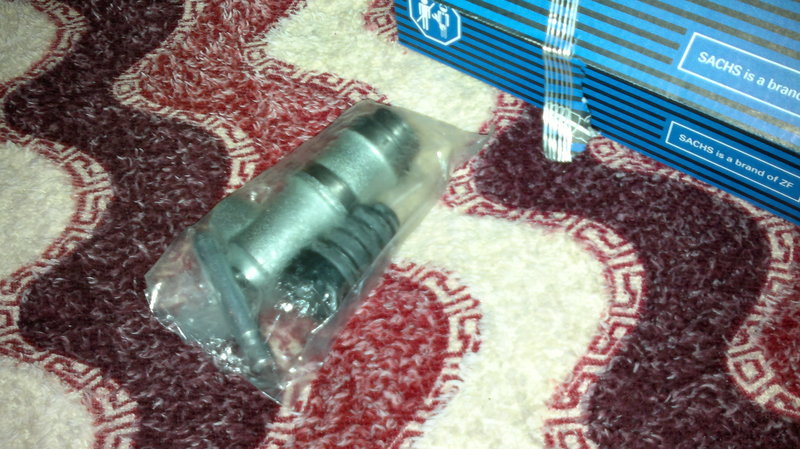

ki lett ma cserélve az alsó kuplung munkahenger. A másik -még a gyári- be volt dzsuvásodva, főleg a henger fala. De most már minden szép és jó :)

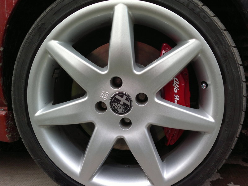

Ugyanazok a paraméterek, annyi különbséggel, hogy mégis jobban fognak, mert a 155 nyergei egy kis idő után mindig összerohadnak! Pucolgatni, meg felújítani lehetne őket bizonyos idő közönnként, de a csere a legkényelmesebb megoldás! :-)

A GTV nyereg alumínium és nem rohad be, mint a gyári 155 nyereg! :-)

Érdemes, szinte egyáltalán nem emeli a hátulját nagy fékezésnél! Szépen letapad. Nagyon érezhető a különbség.
Buksi2011-06-03 20:16:22 // 114474
Na gratula! Szép lett! :-)
Szóval akkor érdemes felújítani a fékerőszabályozót? :-)
sprint832011-06-03 20:05:49 // 114473
Na felkerültek hátra GTV nyergek és az új tárcsák-betétek. Beraktam a fékerő szabályzót is. Nem kis szívás árán. Tank le-fel megint természetesen. Hozzáférni nem nagyon lehetett enélkül. A mai nap elment rá. De megérte, nem akar orra esni az autó nagy fékezésnél. Szépen letapad a hátulja is, nem áll már ék alakra. Érezhetően jobb a fék hátul. A kézifék is szépen fog. Felraktam a brembokra a matricákat is.
