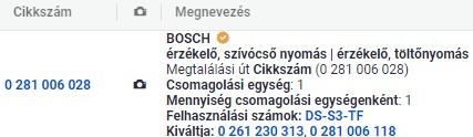

Köszönöm!
100-as benzinnel megy egy jó ideje (4-5 tank) de nem változott :(

Még mindig megy a hibakeresés, a következő derült ki az autóról. Bosch 0 261 230 313 cikkszámú szívócső nyomásérzékelő van az autóba. A különböző nagy alkatrész értékesítő webshopok szerint ez nem a típusba való, a megfelelő szenzor cikkszáma (webshopok szerint): 0 281 006 028.
Az autót 80e Km-el vásároltam, így nem tudom, hogy amíg az első tulajdonosnál volt, addig cserélték-e (és akkor ezek szerint nem a belevaló szenzorra) a szenzort vagy a webshopok írják tévesen a cikkszámot.
Meg tudná valaki erősíteni, hogy biztosan nem megfelelő (motorkód: 940B7000) a benne lévő 0 261 230 313 és valóban 0 281 006 028 erre kellene cserélni? Hol tudnám ellenőrizni, hogy melyik a belevaló?
