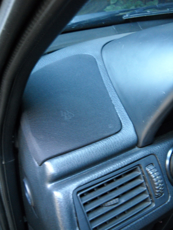

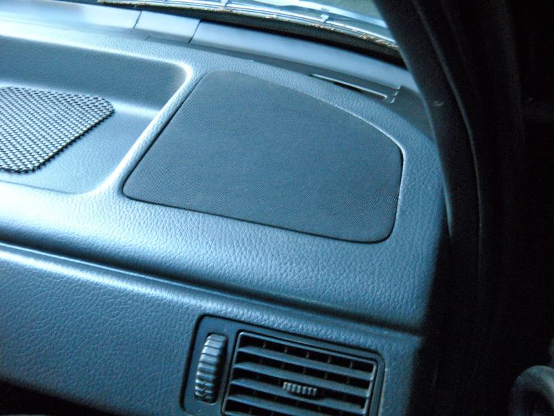

BL2009-06-09 22:38:46 // 7380
Végre volt egy kis időm fényképezni is és Buksira való tekintettel a takarítás után csináltam hogy ne csak a port vegye észre :P
Első hangszórók beépítve és rögzítve :
Erősítő és kábelei :
Volt némi elképzelésem hogy mire számíthatok, de így 8-10 óra "bejáratás" után úgy ülök az autóban mint egy jóllakott napközis 8)
Egy hibája viszont van a rendszernek, a 320 de méginkább a 256kbit alatti mp3-akban már hallom a tömörítési veszteséget, ezért kénytelen leszek rászokni a 320/flac audióra ha nem cd-t hallgatok :)

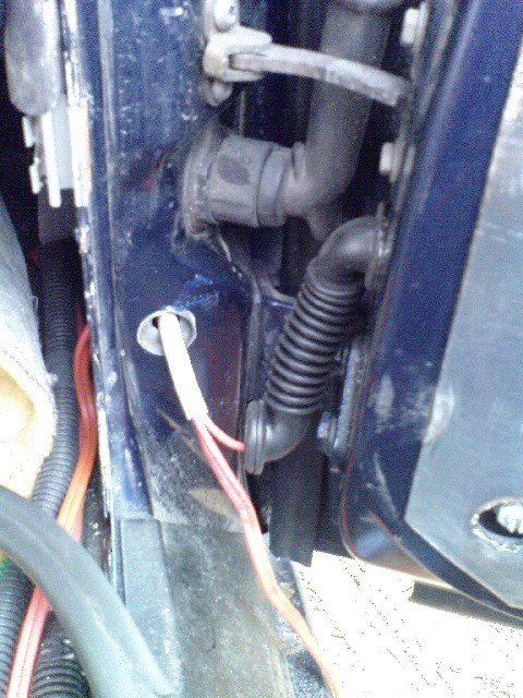

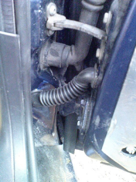

Amúgy meg az A oszlop tövében,tehát magában a kaszniban levő csati pocsékszar helyen van....azt megnézném hogy cseréled....;-D
GTVili2009-06-09 21:40:57 // 7377
Nem kell leszedni az ajtót....legalábbis én nem szedtem le....teljesen jól oda lehet férni.
GTPeti2009-06-09 21:23:44 // 7376
Kifúrni az ajtót. Magára a fúrásra, mint műveletre gondolok. Főleg, hogy ha le is kell hozzá szedni az ajtót. (A csavarokon meglátszhat, a megbontás.)
Az újraforrasztásnak ez esetben aztán tényleg semmi kimutatható hátránya nincs.

Úgy hogy bontóból hozol 2db új átvezetőcsatlakozót. Elfordít, kihúz, vezetékeket elvág, új csatikat ráforraszt, elfordít, kész. Max 1-2 órás mutatvány.
GTVili2009-06-09 21:13:58 // 7370
GZTC 130T gulacsigalery.hu...... 14e valamennyi......tudsz a neten rendelni tőle....
GTPeti2009-06-09 21:12:31 // 7368
Mielőtt fúrsz gondolj bele, abba is, amit én írtam... Persze nem erőszak.
GTPeti2009-06-09 21:11:50 // 7367
Na igen, csak a műa. átvezető egyszerűen visszaalakítható. :PP
Andy2009-06-09 21:10:54 // 7366
Megnéztelek, köszi. Asszem fúrom az ajtót! :))
GTVili2009-06-09 21:09:38 // 7365
Na én meg pont a gyári átvezetőt nem akartam szétfúrni....;-D
De nem is nagyon van benne hely.....nem tudtam volna a kétszer két eret áttuszkolni rajta....

Ez sem rossz megoldás, csak sokan szoktak ugye sírni, ha fúrni kell...
(Ehhez ráadásul még talán le is kell venni az ajtót, ami nem feltétlenül egy túl vicces dolog. Én pl. inkább fúrtam lukakat a gyári átvezetőműanyagba a nem használt érintkezők helyére.)

Én viszont azon keresztül vittem át. Persze kábelelvágás és gyáriérintkezőközbeiktatás nélkül. Nem volt egy kis mutatvány. (2x2,5 ezüstözött a magasnak és 2x4 v. 6 a középnek...)
Andy2009-06-09 20:54:33 // 7357
Hát most vagy én vagyok vak vagy... De nem látom! :)) Ez az ajtó átvezető megoldás érdekelne!
GTVili2009-06-09 20:46:14 // 7356
Azt ne is....ott úgysem fér át. Én is külön ajtóátvezetőt építettem be. Az oldalamon van egy pár kép GTV-zene vonatkozásban...
